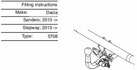

Hallo ich habe eine Frage! Passt die anhängerkupplung (montagesatz) vom duster auch auf den sandero stepway Baujahr 2017?
LG Nicole
in der Einbauanleitung, gleichzeitig Betriebserlaubnis, zur AHK stehen haargenau die Fahrzeuge drin an denen die AHK verwendet werden darf.
Richtig :) und in der, die mir vorliegt, steht nur der Sandero und Sandero Stepway
Gruß,
Michael
LG Nicole
Nein!
Kaufe Dir eine Fahrzeugbezogene AH - starr oder abnehmbar ohne E-satz + einen E-Satz von Westfalia und Du hast schnellen Erfolg.
