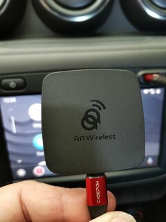

Hatte ja schon ein paar mal erwähnt, dass ich auf ein Crowdfunding-Projekt warte. Es handelte sich dabei um AAWireless über Indiegogo.
Die sind puncto Ressourcenknappheit noch lange nicht über den Berg, aber wenigstens ist mein im Februar reserviertes Teil jetzt gefertigt und geliefert worden.
Nach anfänglichen Schwierigkeiten läuft es inzwischen stabil. Das Smartphone kann in der Hosentasche bleiben.
Die wichtigsten Punkte waren, die Netzwerkeinstellungen am Smartphone zurück zu setzen, damit wieder LTE parallel zum WLAN aufgebaut wird, und Smartunlock zu aktivieren.
Am AAWireless selbst, brauchte ich nur USB auf "Direkt" zu setzen. Alle anderen Einstellungen bleiben auf Standard.

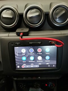

ich habe auch das AAWireless im März bestellt und vor 3 Tagen bekommen. Angeschlossen und es hat funktionniert. Nachdem ich aber ein Update vom AAWireless gemacht hatte, musste ich in der App AAWirelessConfig unter USB Mode die Einstellung Direct auswählen. Nach einem Neustart funktionnierte es wieder.
Das Gerät läuft wunderbar mit meinem Duster und mit meinem Samsung S20FE 5G und ich bin sehr zufrieden.
Ich habe das Gerät im Fußraum des Beifahrers hinter der Konsole abgelegt. Am Medianav benutze ich diese USB-Verlängerung (30cm, USB 3.0) mit einem USB C Kabel von UGREEN.

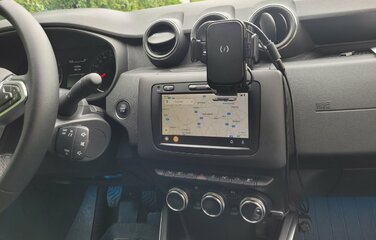

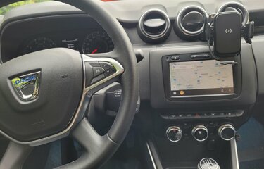

Und so sieht es dann bei mir aus:

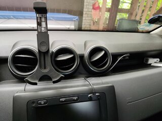

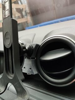

Ich habe fertig! :)
Dabei dann auch gleich den Halter fertig gebaut. Den 3D-Druck von @GreenDot habe ich schon seit Ewigkeiten liegen, kam bisher aber nicht dazu den für ein Lüftungsgitter vorgesehen Halter anzupassen.
