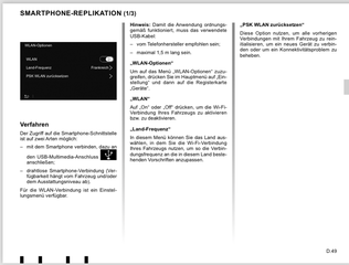

Guten Morgen, hast Du mal in den Optionen gecheckt, ob das Wifi (WLAN) aktiviert ist oder sich evtl. die Ländereinstellung davon verstellt hat?
Ja, das WLAN hatte ich geprüft. Es ist aktiviert und das Land ist auf Deutschland eingestellt.
Ich bin drch die naheliegenden Einstellungen durchgegangen.

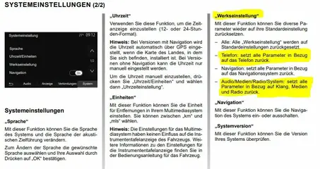

Ich würde das MediaNav nochmals zurücksetzen, geht in den Systemeinstellungen (nicht alle Punkte, nur wie markiert):
und ggf., falls es nicht selbst nen Neustart macht, ein paar Sekunden den "EIN/AUS"-Button halten, für ein Soft-Reset. In der Zwischenzeit alle gespeicherten Verbindungen des MediaNav aus dem Handy (Bluetooth+WLAN) löschen. Weiß nicht, ob das bei Dir geht, habe kein Android. Danach nochmals probieren. Das wäre mein Weg.
