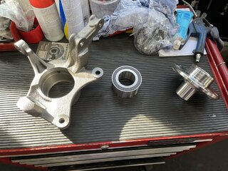

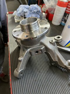

Eins habe ich noch vergessen. Die Achsschenkel müssen auch geändert werden da der Lochabstand von den Sattelträgern weiter auseinander ist als die von dem TRW System.
Aber nicht so wild, die kommen neu in der Bucht auf Stück 35€ das Stück.
