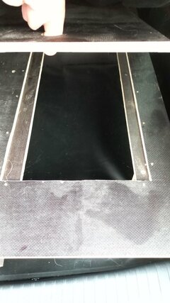

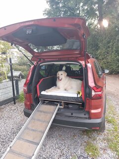

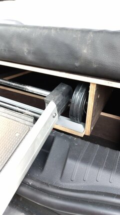

Hunderampe heute aus dem MCV2 in den Jogger gewechselt. Dafür musste ich einige Anpassungen vornehmen. Unter dem Hundebett ist so ein geräumiger Stauraum entstanden. Um da ran zu kommen hab ich mir in den erhöhten Boden eine Luke gemacht. Die Rampe läuft nun ganz leicht auf großen Rollen. Im Logan ist Leo immer mit dem Rücken am Dichtgummi der Heckklappe angestoßen. Im Jogger sind da gut 5cm mehr Höhe und durch das flache Dach und die steile Heckklappe hat er deutlich mehr Platz. Dazu gab es noch von Kleinmetall das stabile Passformgitter und den Starliner-Laderaumschoner. (ähnlich Easyflex) Alles rudimentär, ohne Versäubern mit ner Oberfräse. Aber stabil und praktisch. Das Gestell hab ich an den hinteren Verzurrösen mit Knebelschrauben und Muttern gesichert kann somit nicht verrutschen. IMG-20220924-WA0012.jpgIMG-20220924-WA0009.jpgIMG-20220924-WA0007.jpegIMG-20220924-WA0005.jpeg

Doppelter Boden wäre schon irgendwie sinnvoll, aber es sind dann halt nur etwa 8 cm lichte Höhe da drunter.
Ich weiß jetzt schon, dass ich die Radmulde vom MCV 2 vermissen werde. Irgendwie schade das gute Auto herzugeben aber die Gebrauchtwagenpreise sprechen dagegen. :D

Bei mir sind es nun exakt 21cm. Da passt die Notfalltasche und das Reifenset sowie alles mögliche, was Hundebesitzer immer so dabei hat. Für den Fall einer Reise geht auch einiges an Hundefutter da hinein.

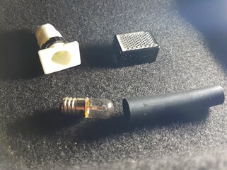

Leuchtmittel:
Fertige Leuchtmittel, Birne inkl. Gehäuse, die auch noch dezent, d.h. nicht sichtbar sind,
habe ich nicht gefunden. Daher entschied ich mich für 7 Volt 100mA Skalenbirnchen
mit Fassung E10, Schraubgewinde. Denn, entsprechende Fassungen die gleichzeitig die Möglichkeit
der Befestigung bieten, gibt es. Per Schlumpfschlauch werden Birnchen ein-, oder ausgedreht.
Die 7 Volt Birnchen werden nur mit 6,3 Volt bedient, was positiv für
ihre Lebensdauer ist und sie nicht zu hell brennen lässt. In dem Wort Ambiete

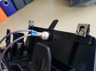

Die Verkleidungen im Fußraum des Wagens haben ca 2 cm nach innen führende
Schräge. 2 cm sind ausreichend um entsprechende Fassungen einzubauen.

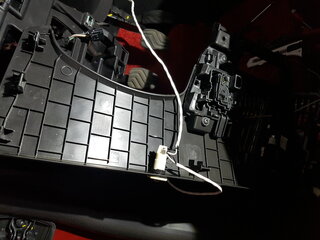

In meinem Fall mit Außengewinde und Konterring. Foto hier: Verkleidung Fahrerseite

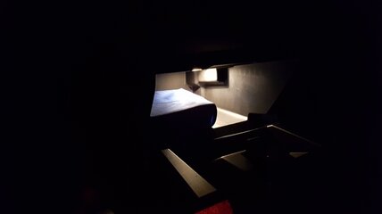

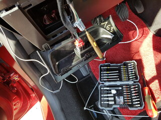

Auch im Fach der Mittelkonsole lässt sich etwas machen.
Versorgungsspannung liegt am Zig-Anzünder an. ( grün-weiße Ader )
Das sieht dann so aus:

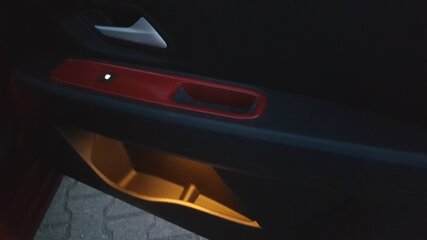

Ebenso können die Ablagefächer in den Türen beleuchtet werden.
Die Versorgungsspannung ist an den Tastern der el.FH schon vorhanden.
grünweiße Adern

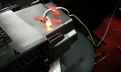

Auch das Handschuhfach lässt sich bei Bedarf mühelos beleuchten.

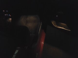

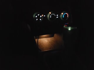

Resultat:
Für den Fußraum erstelle ich zwei neue Fotos, da ich meine roten Fußmatten
nicht mehr benutze. Für den Fußraum empfehle ich doppelt isoliertes Kabel,
da Fußraum der warmen / heißen Luft der Heizung ausgesetzt ist.
Einfaches KFZ Kabel ist zu dünn gegen Wärme / Hitze isoliert.
