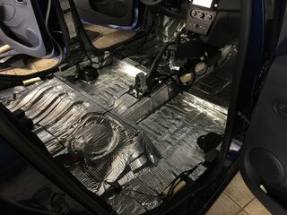

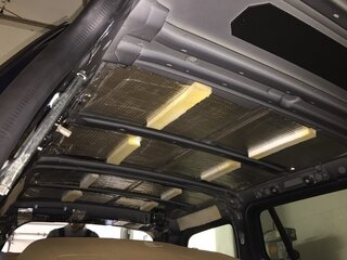

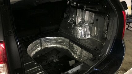

Wer Wert auf einen angenehm ruhigen Innenraum bei allen Wetterlagen und Fahrsituationen legt, sollte wirklich auch den Dachhimmel dämmen (neben dem Boden und den Türen)...
Bei diesem Logan habe ich erstmal das Dach und den kompletten Boden gedämmt... Es ist jetzt schon eine kleine Offenbarung... Wenn demnächst die Türen noch gedämmt werden ist er Lautstärketechnisch locker auf Passat Niveau...
Die ersten Fahrten in einem Gedämmten Auto sind richtig komisch ... aber auf eine angenehme Art :D
Natürlich ist es eine menge Arbeit und dauert ein paar Tage, aber man wird danach Autolebenslang durch angenehme Ruhe entschädigt :)
In alle Verkleidungen habe ich noch Schaumstoffmatten geklebt... Alubutyl gegen Tiefe Frequenzen wie Brummen ... Schaumstoff gegen hohe Frequenzen wie Pfeifen und Steine im Radkasten etc...

Dach ist nur die eine Dachschicht

Es wurde das Dach und der Boden gedämmt. Ich hatte eigentlich nicht gedacht, dass es eine solche Wirkung hat, aber das Fahren mit meiner Datsche hat sich um Welten verändert. Die Fahrgeräusche sind wesentlich geringer und jetzt macht auch das "Heizen" mit 160 km/h auf längeren Strecken auch noch Spaß.
Wem die Lautstärke wichtig ist, oder wer sowieso den Himmel mal abnimmt, sollte auch über die Dämmung nach denken.
