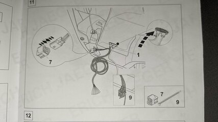

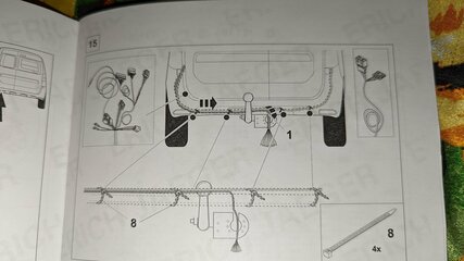

Die Leitung wird doch mit Kabelbindern am Träger der AHK befestigt:
Für das Kabel zu den rechten Lichtern? Die laufen innen, nicht außen herum.

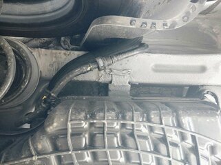

Aber die beiden Kabel (zur Kupplung und zu den rechten Lichtern) kommen doch unterm Auto raus:
Deswegen hat die neue Gummitülle doch unten 2 solche "Knubbel" dran. (siehe Bild)
Wird das Kabel danach wieder ins Auto reingeführt?

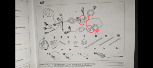

Hier sieht man auch nochmal schön die Anordnung der Gummitüllen im Kabelbaum.
Die Kabel kommen doch links und rechts eindeutig erstmal unterm Auto raus:
