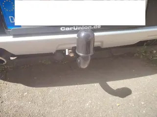

Ich habe eine abnehmbare AHK, die von unten gesteckt wird. Die ist ruckzuck montiert und wieder abgenommen.

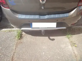

Also ich würde tatsächlicherweise auch sagen, dass eine fixe AHK einfach unkomplizierter ist, wie schon Jemand vor mir meinte. Sie ist halt IMMER da und man gewöhnt sich dran. Abgesehen davon, muss man nicht großartig etwaige Mechanik gangbar halten. Wer es nicht mag (aus diversen, sicherlich berechtigten Gründen), soll und darf halt gerne eine Abnehmbare nehmen. ;-)
O-Ton eines guten Freundes, der viel mit AHK ziehen muss: "Nach dem dritten Mal einer längeren Montagepause und leichten Schlägen mit dem Gummihammer...nimmst du dann schlussendlich doch eine Feste!"

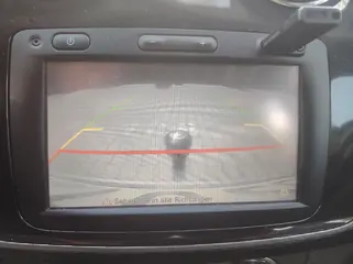

Bzgl den Parksensoren kann ich dir nur die Aussage meines Autohauses geben, dass dies bei Montage (zumindest bei Original AHK von Dacia), im Steuergerät mit berücksichtigt und einprogrammiert wird. Entsprechend beim Einstecken der E-Verbindung, schaltet sich diese dann einfach ab. Und es wird wohl auch die Distanzwarnung diesbzgl. etwas angepasst. UND...man sieht die Kupplung auch sehr gut in der Rückfahrkamera. ^^
