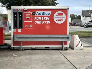

A9D0BD6F-2628-4209-846F-488070C5C181.jpegHeute erst an einer Tankstelle in der Umgebung gesichtet. Ich denke dass damit das Hantieren mit einem Kanister aufhört? Hat denn jemand so eine Zapfsäule schon genutzt, funktioniert das wie normales Tanken auch? ( Zapfsäule geht aus wenn voll?).
Ad Blue aus einer roten Zapfsäule...;)
