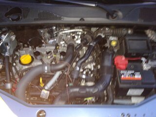

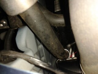

bei meinem Dacia fiel die Klimaanlage komplett aus. Nach nicht mal einem Jahr.
Die Ursache war schnell gefunden. Ein Gummidruckschlauch der Klima hat sich am Kühler durchgescheuert. Schaut mal bei euch nach ob ihr da genug Luft habt, bevor bei euch das Selbe geschieht. Ging zum Glück auf Garagntie.

das ist übrigens der ladeluftkühler.
habe mal bei mir nachgesehen:
beim dci 110 ist an dieser stelle massenweise luft dazwischen.
Bei meinem war ein anderer Schlauch auch undicht nach Ca nen halben Jahr. Würde so getauscht ohne zu meckern. Bei mir hat er an einer Schlauchschelle gescheuert. Nun wurde so ne Doppelte Schelle dran gemacht damit die Schläuche auf Abstand bleiben.
Das Problem kann aber bei jedem PKW passieren indem vorne viele Sache aneinander liegen
