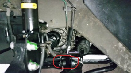

Verrostete Schrauben in den Achsschenkeln?
Die Buchsen haben innen eine Stahlhülse die mit dem Gummi vergossen ist. Durch diesen wird die Schraube gesteckt und verschraubt. Wenn jetzt Schraube und Stahlhülse miteinander verrosten dann geht es auf den Gummi und Geräusche kommen damit.
Fazit => Verschleiß und eventuelle eine böse Überraschung bei der nächsten HU
Diese Schraube meine ich z.B. die rot eingekreist ist.

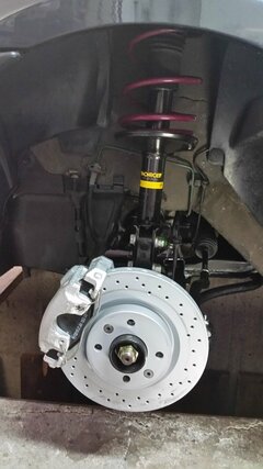

Bei meinem MCV 1 habe ich damals Vogtland Federn mit Monroe Stoßdämper und gelochten Zimmermann Bremsscheiben verbaut. Die Bremssättel wurden auch gleich revidiert (und nicht nur Farbe drauf gemacht)

Du meinst die Querlenkerlager? Die schlagen mit der Zeit aus, da sich der Gummi von der Hülse löst, dann klappert es eher auf Unebenheiten und das Fahrverhalten wird unpräzise.
Das von Dir beschriebene hatte ich so noch nicht, aber das macht dann schon die lustigsten Geräusche und darauf kommen muss man.

Wenn die Schrauben mit den Buchsen zusammen gerostet sind dann mach das Knarrgeräusche wie in einem "Spukschloss" :)
Sorry für das OT. Aber wenn von Stoßdämpfern die Rede ist, dann wird hier im Forum meist von Bilstein oder Sachs gesprochen. Welche Typ Monroe hattest Du Wie zufrieden warst Du mit den Monroe? Wie war denn bei denen das Ansprechverhalten? Wie war der Komfort?
Bilstein und Sachs hatte ich schon bei anderen Autos verbaut. Die waren alle mit Tieferlegung sehr hart in der Dämpfung.
Ich hatte bei einem großen Teilehändler gefragt und der hatte Monroe (G-Serie) und das Vogtland Fahrwerk vorrätig und hat einen Super Restpostenpreis von EUR 180 gemacht.
Da habe ich zugeschlagen :)
Für Komplettfahrwerk incl. Einbauabnahme EUR 230. Günstiger geht es wohl nicht mehr!

Der Fahrkomfort war; für mein empfinden, sehr gut.
Straff aber nicht zu hart und auch nicht so weich wie Original. Nur kurze Bodenwellen wurden bedingt durch die Tieferlegung spürbar weitergegeben. Bei Anhängerbetrieb hing der "Hintern" vom Dacia auch nicht bis zum Boden runter :dance:
Die Kombination würde ich sicherlich wieder verbauen.

HE COOL !!!
Wo hast du die gelochten Bremsscheiben her ????
