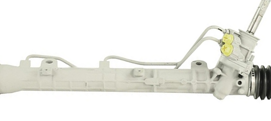

Das Lenkgetriebe vieler Fahrzeuge ist in Gummihülsen mit seitlichem Anschlag gelagert. Es kann sich etwas dehnen und bewegen, kann aber nicht wirklich weg. Wenn man nun direkt neben einem Bordstein steht und zum Ausparken voll einlenkt, drückt das Rad mit aller Kraft, die die Servolenkung aufbringen kann, gegen die Bordsteinkante. Irgendwo am Fahrzeug müssen diese Lenkkräfte aufgenommen werden, und das ist in eben dieser gequetschten Gummibuchse. Wenn nun das Lenkgetriebe einen Millimeter wandert und so bleibt (tut es, wenn die Buchse älter wird, ausgeschlagen ist oder oft überhitzt wurde), muss zur Geradeausfahrt das Lenkrad etwas in eine Richtung gedreht werden, das Lenkrad steht schief.
Entweder es gibt sich von allein oder man setzt das Auto neben einen Bordstein und drückt das Lenkgetriebe wieder zurück, das erfordert aber etwas Übung.
Übrigens: Wenn so eine Buchse komplett ausgeschlagen ist, steht das Lenkrad nach schnellen Linkskurven links und nach schnellen Rechtskurven rechts. Spätestens dann sollte sie gewechselt werden.

Der Versatz des Lenkgetriebes um eine Millimeter bedeutet, je nach Übersetzung des Lenkgetriebes (Durchmesser des auf der Zahnstange laufenden Zahnrades), bis zu 5° Abweichung der Lenkradmittelstellung (und die behaupte ich zu bemerken). B)
MadGyver
Gut, dann kann man das mit der Gummibuchse als Antwort auf die Frage von "Rolandacia" stehen lassen und als Fehler beim Themenersteller ausschließen. Bei spielfreier Verschraubung sind selbst bei nicht ganz festen Schrauben kaum Auswirkungen spürbar.
