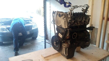

hier nun mal ein Bild warum es mit der Achsmanschette nicht Eilt.:):D:D
Hab da so einen Motorschaden und will mal sehen was da los ist. Der K7J 710 dreht nicht mehr durch.
Das Öl ist dickflüssig und ich rechne mit dem Schlimmsten.
Gruß Sven
