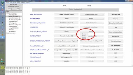

Ich habe heute ein bisschen geguckt was mann so beim Spring über die ODB Schnittstelle einstellen kann (mit dem Programm "Pyren"), und es gibt da eine Möglichkeit von nur Geschwindigkeitsbegrenzer ("SL only", so ist es eingestellt) auf Geschwindigkeitbegrenzer UND Tempomat umzuprogrammieren. ("CC/SL")
Wenn mann das tut und einen geänderten Schalter einbauen würde könnte es vielleicht klappen.
Was die Einstellung "ACC/SL" ist, weiss ich nicht.
CCSL.jpgRoland
Was das bedeutet steht hier: Spring Geschwindigkeitsbegrenzer in Tempomat umwandeln wie beim Duster?
Die Änderung in der Instrumententafel ist nur sinnvoll, wenn die Funktion von der Instrumententafel unterstützt wird. Also wenn ein Symbol für die Funktion vorhanden ist, das dann beim Einschalten aktiviert wird.
Ohne das fehlende Kabel zu ergänzen, kannst du keinen Tempomat nutzen. Davon handeln die ganzen letzten Antworten.

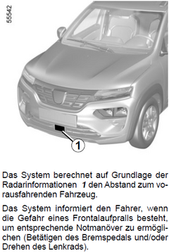

@Intrepid
Der Radarsensor ist da,richtig.Für ACC braucht es aber auch noch Software,möglich das die sogar vorhanden wäre. :think:
Wenn ich allerdings anschaue was Renault/Dacia mit der Software,im Bereich des aktuellen MediaNav z.B. so treibt bin ich mir nicht sicher ob ich mich darauf verlassen möchte. :whistle:
:lol:
Ich möchte einfach nur weg von Vermutungen hin zu Fakten. Dass es einen Radarsensor gibt, hätte man leicht rausfinden können. Ich meine damit das Statement von @kiario, welches er hoffentlich in seinem Beitrag noch an hoffentlich korrigiertes Wissen anpasst, damit es nicht falsch von Googles Suchbot gefunden und verbreitet wird.
