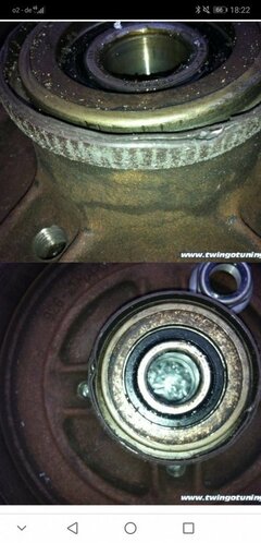

Ich habe die Variante ohne Zähne verbaut, hersteller mapco
Ja Fahrzeugparameter 4 ist 48 Zähne/Polzahl 96 und da ist unter Dacia nichts zu finden.

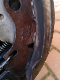

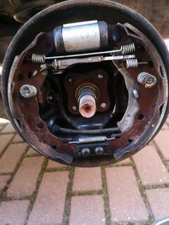

Hab mir da Mal 2 Stück bestellt, welche Bremsbeläge passen da ? Dann mache ich die auch gleich mit
Da müsstest du erst mal forschen, ob 8" Bosch, TRW oder Conti Teves verbaut sind.
Die kompletten Bremstrommeln bringen auch nichts, gleiche Sensorringe die die ich schon hatte, gleiche Abweichung !
Hab jetzt Mal 2 Stück Sensorringe mapco 76140 - 96 polig bestellt
