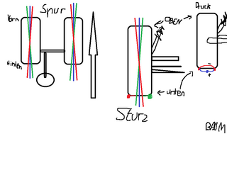

Schadensbilder von Reifen erkennen...
Die Spur gibt an in welche Richtung die Reifen von oben gesehen zeigen. Entweder sie laufen parallel (blau) , vorn aufeinander zu (rot) oder hinten aufeinander zu (grün).
Je nach dem ob die Reifen in Richtung grün oder rot eingestellt sind , gibt es links oder rechts Sägezahnbildung.
Man stellt im allgemeinen die Reifen ehr in Richtung grün ein , da sich hier das Lenkrad von allein wieder gerade zieht. Bei rot würde ständig von allein in eine Richtung gelenkt werden, und bei blau würde er erst geradeaus laufen , aber irgendwann nach links oder rechts ziehen.
Der Sturz gibt an ob der Reifen Parallel zur Straße steht oder nach innen oder außen geneigt ist.
Hier ist im allgemeinen blau eine gute Wahl , man kann aber in Richtung Grün gehen um breitere Reifen in den Radkasten zu bekommen.
Je nach dem ob man hier in Richtung grün oder rot verstellt , fährt der Reifen entweder innen oder aussen ab.
Ganz Rechts ist der Luftdruck.
Bei zu viel Luftdruck (blau) wölbt sich der Reifen in der Mitte raus und fährt somit in der Mitte auch schneller ab.
Bei zu wenig Luftdruck quetscht sich der Reifen in der Mitte nach innen , und es fahren die beiden Außenkanten schneller ab.
Zu geringer Luftdruck
Wenn beide Flanken betroffen sind ist der Luftdruck zu gering.
Andy
