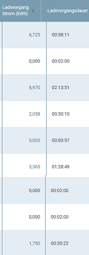

Gestern habe ich bei einer Station mit 12 x 22kW und 4 x Schnelllader (also gut ausgebaut) meinen Spring geladen. Leider hat dies nur sehr holprig geklappt, ich musste immer wieder den Ladevorgang neu starten.
Woran kann dies liegen? Die Hotline hat mir keinen echten Tipp geben können.

Hier die Zusammenfassung von dem Tag
Ähnliche Erlebnisse der dritten Art hatte ich auch schon. Der Spring will an einer Ladesäule nicht laden, bricht immer wieder ab. An der baugleichen Ladesäule daneben klappt es dann problemlos. Warum? keine Ahnung.
Wäre eine Mammutaugabe, aber eigentlich interessant: passiert das mit einem anderen Spring an der gleichen Säule auch? Ob wir solche "Tests" organisiert bekämen?
Zuhause und bei der Arbeit klappt das Laden bei mir korrekt, habe bisher keinen Abbruch gehabt.
Der oben beschriebene Fehler war bei der Ladestation an 3 Ladesäulen (gleiche Bauart). D.h. bei den ganzen Versuchen habe ich 2 mal umgeparkt.
