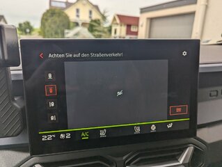

Ich bin vom Sandero 3 auf den Duster 3 umgestiegen und war beim ersten Mal total erschrocken über die Qualität des Kamerabildes. Ich finde es sehr unscharf bzw. verschwommen. Beim Sandero 3, der ja gefühlt auch älter ist, war es super detailliert. Kann jemand die Erfahrung teilen? Ich hänge mal ein paar Bilder ran, damit ihr seht was ich meine. IMG_3178.webpIMG_3180.webp

Ich habe den Verdacht dass mit deiner Kamera eh etwas nicht stimmt, wo ist der zweite blaue Strich auf dem letzten Bild.?

Sollte die Frontkamera zicken machen, erstmal das Media Nav neu booten, wenn das nicht hilft dann zum Händler und Softwareupdate einspielen lassen.
Hatte ich auch und nach dem Update gehts wieder einwandfrei.
