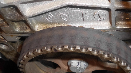

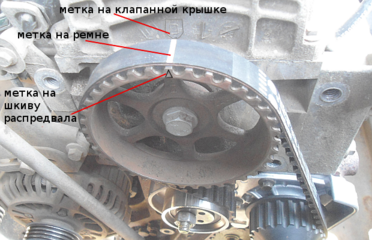

Oben die Markierung mit dem D:
Unten Anschlag am OT-Dorn:

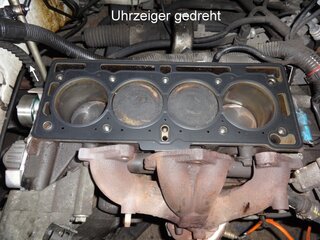

Habe Jetzt den Dorn bekommen und Motor in Uhrzeiger sin gedreht bis nicht mehr geht.
Dabei stehen jetzt die beider inneren Kolben oben Markierung unten passt auch nicht,
Verstehe jetzt gar nichts mehr.

Der Dorn ist richtig montiert, wenn die Aussparung für den OT-Geber an der Schwungmasse oben steht.OT.png
Möglicherweise liegt der Dorn jetzt am Gegengewicht an, statt wie auf dem Bild.

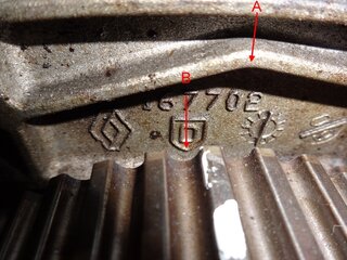

Welches ist die richtige Markierung am Kopf.

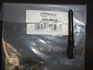

Ist das der Richtige Dorn?
KS TOOLS 400.0603 ist mit 83 mm angeben.
Richtig wäre KS TOOLS 400.0751 mit 126 mm oder ein anderes
MOT1489 Äquivalent.
Die wirksame Länge soll 68 mm betragen.
Bei meinem verwendeten HAZET 3888-13 hab ich 69 mm gemessen.
Es sind im Netz unterschiedlich Angaben und Zeichnungen zum Mot 1489 zu finden.
Korrekt wäre eine wirksame Länge des OT Taststiftes von 69.5 mm.

Motorenzusammenbau im Allgemeinen so (auch ohne Markierungen): 1.Zyl. Kolben oberste stelle (OT), zur Kontrolle - Markierung KW-Zahnrad muss unten übereinstimmen mit dem am Gehäuse (wenn nicht ganz eindeutig ist, kann man mit Edding jetzt für die Zukunft tun), in diese Stellung sollte der Motor gegen verdrehen fixiert werden.
1580569846650.png Markierungen sind nicht Senkrecht
Den Dorn kann man mit einer M10x1,5 Gewindeschraube ca. 100mm (10cm) oder Gewindestange ca. 150mm (15cm) ersetzen, mit Kontermutter auf die benötigte Länge 68 ±0,1 mm einstellen (die Wirkungslänge ist von @Texas gezeigt - ich lese gerade @drei-x hat andere Maße; 69,5mm, der Unterschied liegt evtl. am Herstellungsdatum der Motoren?) zumindest soweit eindrehen bis es anliegt und kontern. (noch ist der Zyl.-Kopf runter) Etwa 55mm Gewinde kann man wegschleifen, sodass nicht all zu viel drehen braucht beim einsetzen. Die Kurbelwelle kann man auch am Zahnkranz (Schwungscheibe) blockieren.
Jetzt der heiklere Teil: Zylinderkopf komplett zusammenbauen - auch Nockenwelle mit Zahnrad.
Das Zahnrad der Nockw. soweit drehen bis die Ventile der 4. Zyl. überschneiden - so müsste die Markierung am ZRad oben am Ventildeckelmarkierung D (Vdeckel probehalber auflegen) passen.
Weiter zusammenbauen - Kopfdichtung, Kopf am Block ansetzen und nach Vorgaben festziehen ...

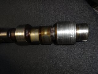

Hier mal die Rückmeldung nachdem ich den Dorn verlängert habe passte auch der OT Punkt.
Motor lief ca 3 Minuten dann ging er aus.
Ursache es lag an der Nockenwelle die sich kaum mehr drehen ließ.
Lager vorne hat gefressen. Nockenwelle ist krumm.

Kann es sein, das es Probleme mit der Ölversorgung gegeben hat, der Motor fest hing und der Zahnriemen deswegen gerissen ist? Mein Zahnriemen war ca. 135000 KM drauf und hätte Sicher noch 50000 gehalten so wie der aussah. 67000 und ein gerissener Zahnriemen "Einfach so" halte ich für unwarscheinlich. Oder irre ich mich da? Die Nockenwelle sieht jedenfalls stark verschlissen aus.
Hmm, der Kopf ist aus Alu. So wie die Lagerstelle an der Nockenwelle aussieht, würde ich tippen, ohne es gesehen zu haben, dass man den Lagerblock im Zylinderkopf ebenfalls instand setzen sollte.
Erstz. Mai/2009 Nockenwellenrad abgerissen
Würde mit den kompletten Zylinderkopf einmal beim einem Motoreninstandsetzer des geringsten Misstrauens vorstellig werden und eine weitere Meinung, auch zur auslösenden Ursache, einholen.
