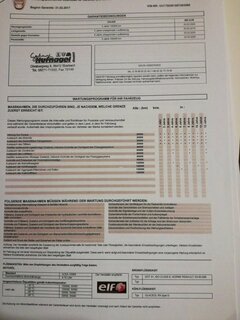

Ich hab hier mal ein Foto von meinem Wartungsplan vom 2017ner Facelift Logan
Da siehst Du das es alle 40000km sind.

du musst so einen Wartungsplan haben wie meiner da auf dem Foto. Was steht denn da drauf?
Ich weiß das es da unterschiedliche gibt. Das was darauf steht gillt.

Ja, aber an meinem Wartungsplan den ich gepostet habe siehst Du ja das es doch andere Intervalle als 20000km für den Gasfiltertausch gibt.
Hab´ ich ja nicht bezweifelt, meiner ist eben alle 20tsd dran. Verstehe zwar nicht weshalb es da solche Unterschiede gibt, aber is´ eben so. Wären en Fzge. für unterschiedliche EU-Länder wär´s klar, aber bei zwei Fzgen. die für den deutschen Markt hergestellt werden unterschiedliche Intervalle - das kapiert dann wohl nur Dacia...oder auch nicht...

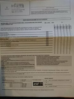

Habe mal bei mir nach geguckt....bei mir im wartungsplan steht gasfilter alle 40000 km mit dichtigkeit prüfung..sie anhang..15220614046651137783479.jpg

40.000 km Gasfilterwechsel .... schon einen Schritt in die richtige Richtung :yes:Dacia lernt dazu!!
Was mich aber wundert ist das da keine rede ist von Ventilspielkontrolle ...:think: Ok klar, nicht bei 20.000km.
Kann man sich beim TCE90LPG wirklich drauf verlassen das das Ventilspiel 120.000km hält ??
