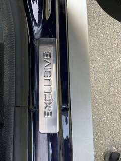

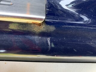

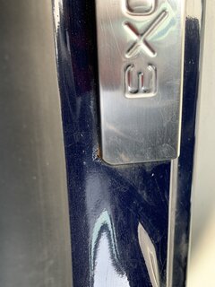

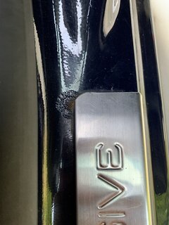

Hier die Bilder. Gibts die Leisten als Extra oder hat die der extra angebaut? Ich kenn mich bei den Ausstattungen ja nicht aus.
Das sind Zubehör Kantenschoner, schmeiss die Dinger raus sonst zerfressen die deine Einstigsleiste. Da ist die Abkantung nach unten zu lang und scheuern an der Einstiegsleiste.
Auf jedenfall besteht dringender Handlungsbedarf, wie man auf Bild 2 sieht ist der Einstieg schon mächtig angefressen.
Zubehör.... also nix mit Garantie sondern selbst zahlen. Das man es machen muss war eh klar aber dann somit selbst verpfuscht. Supi.
Nein, Garantie wird da nicht greifen weil es eben Zubehör Kantenschoner sind die nicht richtig passen oder aber derjenige der sie angebaut hat so clever war und hat die Klebereste der originalen Plastikschoner mit einer Drahtbürste oder so entfernt.
Wow, ich sehe gerade du hast einen 2018 Duster, das ist dann in dem Fall besonders bitter und hart :o
Jo, hab ihn noch nicht. Sind noch am überlegen. Diskutier das mit der aktuellen Besitzerin noch aus wie wir da vorgehen. Aber ist echt bitter weil er ansonsten noch sauber da steht. Unterboden wie geleckt.
Sehr ärgerlich das ganze. Ohne diese Einstiegsleisten wäre es wohl nicht dazu gekommen. Kunsstoff oder Folie ist da wohl doch die bessere Variante.
Einstiegleisten entfernen, entrosten, Rostschutz und Lack drauf.
