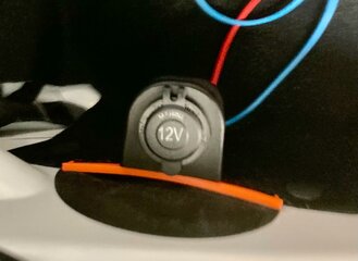

12V Steckdose ist montiert. Wie so oft vom Ali. Wird alles nur geklemmt und ist somit Rückbau fähig ohne Löcher. Plaste Platte in Orange. Hatte ich noch im Keller. Massepunkt ist gleich daneben. Verkabelung lasse ich hier mal außen vor. Ist auf dem Bild 1 auch noch nicht fertig.
12 Volt holt man sich vom Sicherungskasten oder wie ich vom Sub unter den Sitz.
Immer ordentlich absichern.
Bild 2 schon fertig bis auf das Gewebeband
zur besseren Isolierung.
