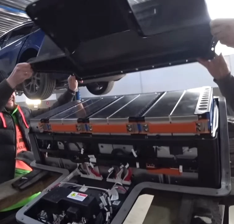

Batterie Siehe...
https://www.springforum.de/attachments/polish_20211126_085947299-png.1690/
Oje, die 12Volt Batterie ist aber fast die gleiche nur in Modern...
Ich hatte sie schon abgeklemmt, lebe noch und der Spring fährt fehlerfrei.
Ist ja auch ein Alter.
