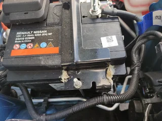

Hallo, wollte gerade mein Auto sauber machen und sehe jetzt so ein komischen Knarres an der Batterie. Hat Jemand ne Ahnung was das sein Kann? Defekt?keine Anzeige im Auto.
Sehe, das sich das Metall der Halterung dort wo der knarres ist aufgelöst hat
Sieht so aus, als wäre da mal Säure neben gelaufen, oder als gäbe es da einen fetten Kriechstrom. Halter abmontieren, alles reinigen (auch die Batterie mit einem feuchten Tüch mehrfach abwischen. Halter entrosten und neu streichen.
Aber Du hast ja noch Garantie/Gewährleistung. Also zur Werkstatt damit.
Batterie undicht, das ist oxidierte Batteriesäure. Ab zur Werkstatt. Damit sollte man nicht Spaßen, hab schon nen Corsa C erlebt, da war fast der komplette Batterieboden weggefressen...
Die verbauten 12V-Batterien im Spring sind echt mies und auch die Befestigubgsmethode ist fragwürdig.
Es gab bereits Fälle, bei denen die Halterungsschrauben zu heftig angezogen wurden und es deswegen zu einem kleinen Riss im Batteriegehäuse kam.
Ich habe die 12V-Batterie auch letztens bereits ersetzt, obwohl die 4-Jahres-Wartung erst im Dezember ansteht.
Vor dem Austausch hatte ich regelmäßig 1% Kapazitätsverlust über Nacht im Antriebsakku (weil der den 12-Akku nachlädt).
Seitdem keinerlei Nachladeverluste mehr.
