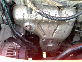

Dabei stellte ich fest, dass die Haltemuttern des Hitzeschutzes am Krümmer, an den Stehbolzen festgeschweißt sind! Siehe Bild:
Ist das ein häufiger auftretendes Problem bei diesem Motor?
Einfach mal so wechseln geht ja auch nicht und der Meister des Autohauses wollte das ganze etwas herunterspielen. Ich sehe das etwas kritischer.
Was meint Ihr dazu?
Wenn es denn wirklich ein Schweißversuch war, dann aber ein höchst dilletantischer !
Was ich eher vermute: Die Muttern sind über die heissen Stehbolzen, in Verbindung mit dem schönen verzinkten bzw. aluminisierten Hitzeblech in eine unlösbare Kontaktkorrosion übergegangen??

P.S.: Und wenn der Meister das runterspielt, dann soll er doch mal eben den " Kleinkram" erneuern!!
Hmm - das Blech ist im Bereich der linken Befestigung aus irgendeinem Grund ausgerissen. Da wollte sich jemend das neue Hitzeschutzblech sparen und hat die Auftragsfläche der Mutter durch Auftragsschweißen vergrößert. Naja - eine Karosserie-Unterlegscheibe hätte es wohl auch getan.
Wenn Du Interresse an dem Wagen hast, kannst Du das Blech und Mutter/Stehbolzen problemlos tauschen lassen.
Die Mutter rechts ist noch original. Bei den anderen beiden ist das Blech des Hitzeschutzes rund um die Mutter durchgerostet. Die einfachste Lösung war wohl schweißen.
Ist zwar Scheckheft gepflegt, aber wenn das eine Werkstatt gemacht hat greif ich mir an die Birne! :rolleyes:
Falls ich den nehme will er es tauschen lassen.
Bei mir is das Belch auch an der unteren Mutter durchgegammelt.
Das Blech kostet bei Renault keine 30 € neu! Nur mal so als Hinweis. :)
