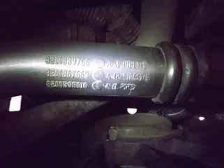

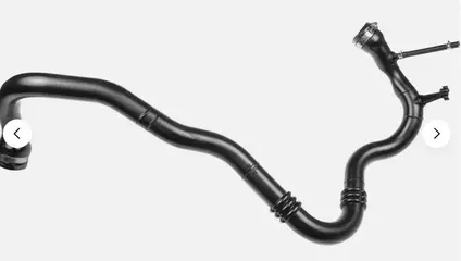

Bei dem erwähnten Schlauch handelt es sich tatsächlich um den Ladeluftschlauch mit der Nummer 8200598010.
Da für die bisherigen Arbeiten zum Turbotausch schon 7 Werkstattstunden aufgelaufen sind, habe ich die Aktion abgebrochen und möchte versuchen, den Schlauch (Gates OEM) selber zu besorgen und zu wechseln.
Kann mir evtl. vorab jemand aus eigener Erfahrung sagen, was man zwingend demontieren muss, um an die untere und obere Befestigungschelle heranzukommen?
