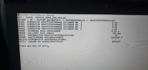

ich bitte um konstruktive Hilfe von Fachleuten. Bitte keine Abweichung, damit das Thema evtl auch längerfristig am Ziel bleibt.
Mein 1,5dci Lodgy mit 109ps BJ 2016 nagelt ab 1200 Umdrehungen.
Es sind keine Fehler hinterlegt. Eine Messung des Rückflusses in der Werkstatt wahr ohne Auffälligkeiten ( alle Zylinder gleich). Das Problem besteht im kalten und warmen Zustand. Liqui Molly Zusätze habe ich schon probiert. Leistungsverluste sind nicht vorhanden.
Bevor ich für viel Geld alle Injektoren auf Verdacht tauschen lasse, bitte ich um Bewertung des Bildes aus Pyren. Womöglich ist damit ein Fehler darstellbar. Ich kenne mich mit den Toleranzen leider nicht aus.
Danke

Vllt. mal 1 Tankfüllung normalen Diesel + Monzol probieren und schauen ob sich die Akustik verbessert.
Zum Bild kann ich nix sagen sorry.
Edit: Wenn man mal mathematisch denkt im Sinne einer Normalabweichung dann tanzt der 3. Zylinder schon gut aus der Reihe...
Die Abweichung der anderen untereinander sind 0.05, aber der 3er ist ja fast bei 0.30 in der größten Diskrepanz.
