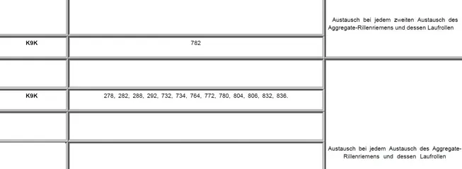

ich möchte den Zahnriemen , die Wasserpumpe und Rippemriemen beim Duster 4x4 1.5 dci110 Bj.15.06.2012 erneuern....
Nun muss ich erstmal die richtige Teile besorgen, reicht beim Teilekauf Schlüselnummer zu1: 8212 und zu2: ABD ?
Ich weiß dass es ein K9K Motor ist aber wo finde ich die richtige Bezeichnung Nummer dazu ?
Und auf welche Hersteller kann man für den Motor zurückreifen ? Gates, Conti, Myle, Renault ?
Das gleiche gilt auch für die WAPU welche Hersteller sind da qualitativ gut ? Bei meinem Fiat Ducato gibt es da Gravirende Unterschiede.
Hab hier im Forum gelesen dass man auch die Riemenscheibe gleich mit tauschen soll, ist das bei dem oben genannten Motor überhaupt notwendig?
Werden noch speziale Werkzeuge wie Bolzen zum abstecken bzw feststellen der Nockenwellen und Kurbelwelle etc. benötigt ?
Zudem würde ich eine art Anleitung also vorgehensweise zum tausch des Zahnriemen benötigen.
viele Grüße....
schaue Dir mehrere Videos an . Keines ist perfekt . Das eine ist 6 Minuten aber da wird nur grob umrissen. Dann gibt es noch eines von einem Italiener das 1 Stunde dauert aber der hat die Details (z.B. Absteckdorn KW platzieren) die beim 6 Minuten Video fehlen. Ich habe auf der Grube ca. 4 Stunden gebraucht (war mein erster Duster) . Zahnriemen hatte ich komplett von Conti mit allem was dazu gehört. Es gibt schönere Arbeiten , ist teils sehr verbaut.
Entweder pauschal mit wechseln, was bei einem 13 Jahre alten Auto sicher empfehlenswert ist oder gucken ob die Gummischicht in der Riemenscheibe schon rissig/porös ist. Dazu ggf die Scheibe verschränken. Denn die dient als Schwingungstilger und sollte sich das Rad im laufenden Betrieb zerlegen, KANN es zum Motorschaden kommen!
