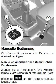

Soweit ich weiß ist das in jedem Auto mit einer elektronischen Feststellbremse möglich. Man muss dafür während der Fahrt den Schalter nach oben ziehen und oben gezogen festhalten. Dann sollte ein Warnton erklingen und das Auto langsam anhalten. :D So ist zumindest mein Kenntnisstand, ich übernehme aber keine Haftung dafür wenn es jemand ausprobiert. :D
Ups, war tatsächlich ein irrtum von mir. Es ging nicht um die Bremskraft sondern um die Plazierung des "P" Schalters. Ist dieser von der Begleitenden Person nicht erreichbar, gibts Probleme:
Ist ja vom Sandero Beifahrer gut erreichbar (4)
Scheinbar konnte man in einem Opel Corsa zwar eine Bremsung mit der elektrischen Handbremse auslösen, aber mittels Gasgeben im selben moment wurde die Handbremse "überbrückt" und der Corsa fuhr weiter.
In einem Sandero III mit elektrischer Handbremse würde ich das auf jedenfall erstmal testen.
