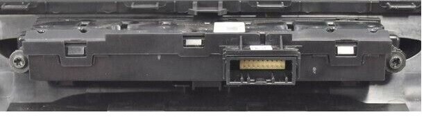

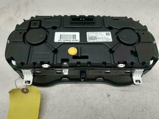

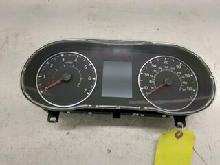

Kannst ja mal scheiben, was genau du vor hast und Bilder mit und ohne Stecker beilegen.
Hallo
Ich möchte meinem Master auf Facelift umbauen.
Die Klimasteuerung habe ich schon zum laufen bekommen.
Das neue Media Nav läuft auch schon. Es fehlen noch der Tacho und die Schaltereinheit.
Hier für brauchte ich den Schaltplan.
Anbei ein paar Bilder vom Tacho und der Schalter Einheit.
Hallo
So der Tacho ist angeschlossen und läuft bis auf 2 kleinere Sachen.
Wer kann mir dabei helfen ?
1. Der Tacho zeigt mir die korrekte Geschwindigkeit an aber der Weg Zähler bleibt bei 0 stehen auch im BC.
2. Der Tacho startet erst wenn der Motor läuft. Also bei Zündung 1 und 2 passiert nichts.
Ich habe den Verdacht das das mit der UCH zusammenhängt und meine einfach zu alt ist.
