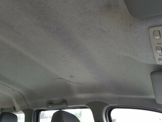

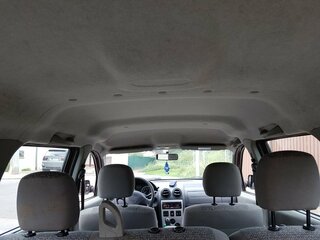

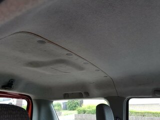

Hier ein paar Bilder wie der Himmel vor dem reinigen aussah:

Hier meine Ergebnisse:
Wie man sieht, kann sich das Ergebnis sehen lassen.
