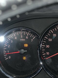

Bis jetzt sind wir mit unserem Lodgy dci aus dem Jahr 2014 sehr zufrieden.
Haben jetzt 115000 km mit ihm zurückgelegt.
Nur ist jetzt folgendes Phänomen aufgetreten bei uns Leuchtet die allgemeine Warnlampe und die Reifenlampe orange.
Bin zwar so mit leichtem Mangel durch die HU gekommen.
Im System stand Fehler im Reifendruck Kontrollsystem.
Tester vom Reifenservice zeigt kein Problem an auch alle Sensoren sind ok wurden auch ausgelesen,IP Nummer sollen auch ok sein.
Tester vom Kollegen zeigt auch kein Problem an und trotzdem gehen die Lampen kurz nach dem Zurücksetzen wieder an.
Hatte jemand schon mal sowas gehabt oder eine Idee.
