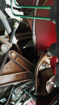

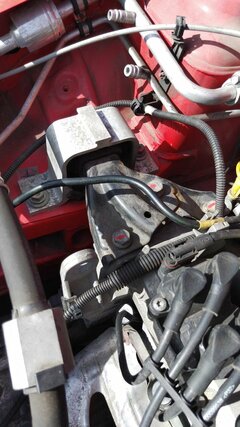

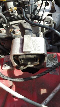

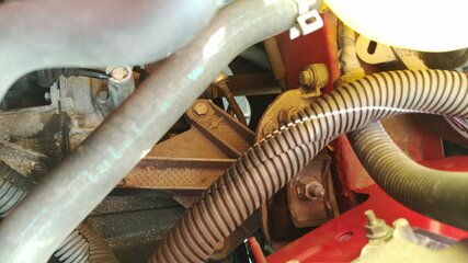

Meines Erachtens sehen die Lager gut aus?
Lager FR rechts: Was habe ich für eine Beurteilung vergessen zu fotografieren?
Lager FR rechts-IMG_20230317_120143.jpg Lager FR rechts-IMG_20230317_120223.jpg
Lager FR links: Was habe ich für eine Beurteilung vergessen zu fotografieren?
Lager FR links-IMG_20230317_120343.jpg Lager FR links-IMG_20230317_143720.jpg
Lager ca. mittig hinten unten am Hilfsrahmen der Vorderachse: Ich habe noch kein Foto.
Ich denke nur vom reinen Aussehen kann man nicht unbedingt auf den Zustand schließen.
Für eine belastbare Aussage müsste man schon eine Belastungsprobe mit einem Brecheisen o.ä. machen.
Das habe ich schon gemacht. Mit meinen Armen.
Ich habe heute noch im besten Sonnenschein meinen Motor angeschubst, gestoßen, daran gezerrt und gewackelt, aber der Motor bewegt sich kein Stück. Der Motor sitzt im Motorraum so fest, so wie ein Fels fest in der Brandung steht. Der Motor lässt sich überhaupt nicht hin und her schwingen.
Anhang anzeigen 132114 Anhang anzeigen 132115
Anhang anzeigen 132117 Anhang anzeigen 132118

Ich habe die Bilder in erster Linie deshalb gepostet, weil Andeutungen gemacht wurden, dass sich die Motorlagerung nicht einsehen lässt. Was ich sehe, sehe ich natürlich selbst.
Deswegen habe ich ja auch geschrieben:
Nein, ein Defekt ist kaum durch Sichtkontrolle wahr zu nehmen. Leider.
In FR Linlks am Getriebe kaum eine Chance das gerissene Gummilager zu entdecken .
