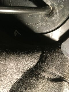

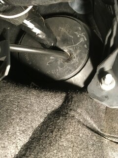

Habe etwas sehr dummes gemacht und die Membran durch die der kabelbaum in den motorraum läuft durchbohrt und eine Dauerplusleitung durchgesteckt. Nun gibt der Motor immer erst ca 3. Sekunden nach Pedal drücken Gas. Außerdem leuchtet die Service Leuchte und der Knopf für die automatische Abschaltung rechts vom Fahrersitz.
Ich kann das teil nicht im Internet finden, geschweigedenn was nun zu tun ist.
Ich bin ziemlich verzweifelt und wäre dankbar um einen Ratschlag.

Ich habe das an meinem Dokker auch schon gemacht, um ein Plus-Kabel zum Subwoofer durchzuführen. Ohne dass es in der Folge Probleme gibt. Hast du dabei eventuell ein anderes Kabel verletzt? Oder ist vielleicht bei der Aktion unabhängig davon irgendwo anders z.B. ein Stecker abgerutscht, ein Kabel gerissen, eine Sicherung gekillt worden?
ich wäre schon dankbar wenn mir jemand die Teilenummer oder Bezeichnung nennen könnte.
Außerdem die Frage, ob es fürs Auto an irgendeiner Stelle schädlich sein kann wenn man den Motor laufen lässt bzw. damit fährt.
Das prüfe ich morgen früh nochmal, hast du auch ein extra Loch gemacht, also nicht am kabelstrang entlanggeschoben?
Hab ich bei meinem Dokker auch gemacht, ohne Probleme. Ist das Dauerplus noch angesteckt, den durch das alleinige Durchführen eines Kabel kann da eigentlich nix passieren.
Kann mir jemand sagen wo diese Membran ungefähr sitzt ich müsste beim Dokker auch ein Kabel verlegen

Die Kabeldurchführung gibt es nicht einzeln als Ersatz. Die wird bei der Fertigung des Kabelbaums schon an dieser Stelle vorgesehen.
Ich halte es auch für ausgeschlossen, dass das Durchstechen alleine ein Problem mit der Elektrik verursacht.
