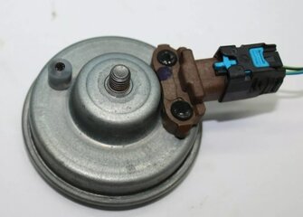

Nabend,
blöde Frage: Wie bekomme ich denn das Kabel von der Hupe ab? Die blauen "Sicherung" bekomme ich abgezogen, jedoch sitzt der Stecker weiterhin bombenfest. Gibt es noch eine Nase, die man von oben nicht sehen kann?
(Bild von eBay)
Ich würde ja einfach das Kabel abschneiden, möchte aber wegen Garantie noch rückbaufähig sein.
Danke!
Robert
Das blaue Teil nach oben ziehen und dann draufdrücken. Dann sollte sich die Verriegelung lösen.
Alles klar, dann muss ich einfach nur mehr Kraft aufwenden!
Dankeschön!
Moinsen,
wenn das blaue Teil in Richtung Kabel geschoben ist, kann man mit ein wenig Kraft den Stecker abziehen.
Leichter geht das, wenn man die Lasche (auf dem Foto links unter dem kleinen Stift) etwas anhebt.
Du brauchst nicht viel Kraft. Wenn das blaue Teil in Richtung Kabel geschoben ist, einfach da drauf drücken dann sollte sich die kleine schwarze Lasche anheben. Das Blaue Teil ist nur die Sicherung für die Verriegelung.
