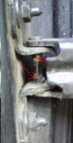

Heute war ich mal draußen bei unserem MCV1 und habe mir mal bei diesem die Scharniere angesehen.
Sollte Dacia den Scharnieraufbau auch bei den neuen Modellen beibehalten haben und das Scharnier bei Deinem 2015ner Sandero sieht auch so aus wie auf diesem Bild
dann mach erstmal nichts mit der Werkstatt, sondern kontrolliere bei geöffneter Türe, ob das wackeln aus dem Bereich kommt, in dem ich die beiden roten Pfeile gemacht habe.
Es ist nämlich ein simpler Bolzen oben mit Kopf, der da drin sitzt und in dem Bereich wo die Pfeile sind, ist einfach eine Kunststoffbuchse übergezogen, damit bei dieser punktuell belasteten Konstriktion nicht Metall auf Metall reibt.
Der Bolzen dreht sich beim öffnen der Türe mit, aber an der Verbindungsstelle zur Rahmenhälfte des Scharnieres, gleitet er in den Kunststoffbuchsen.
Wenn eine oder beide Buchsen die etwa knapp 2mm Wandstärke haben ausgebrochen oder verquetscht sind und dann 1mm Spiel haben, dann werden durch die Hebellänge des Türblattes aus einem mm, schnell mal 1cm oder mehr cm im Schloßbereich.
Guck also nach ob die Buchsen noch vorhanden und intakt sind, - das mekst Du wenn Du die geöffnete Türe abhebst / absenkst und dabei die Buchsen im Auge behältst.
Sind es die Buchsen dann brauchst Du nur diese, denn über die kurze Zeit wird der Bolzen nicht eingelaufen sein.
Gibt es die Buchsen nicht einzeln, sondern nur das Scharnier komplett, dann kauf ein Scharnier, mach den Bolzen samt Buchsen raus und tausche diese Teile gegen die im Fahrzeug aus.
Dann hast Du zwar die beiden Scharnierhälften zu Hause rumliegen, aber Du brauchst nichts zu lackieren, denn die alten im Fahrzeug wären ja OK.
Somit kannst Du eine Menge Geld sparen und bist nicht auf Dacias Gnade angewiesen, die unter dem STrich trotzdem mit 408.-€ zu Buche schlägt. Denn nach Recherche von @* kostet ein Scharnier kpl. nur so um die 60.-€ netto (wenn es die Buchsen einzeln gibt wird es nochmal preiswerter).
Alles aber unter der Prämisse, daß das Scharnier in Deinem Sandero auch den Bolzen mit Kopf und die beiden Kunststoffbuchsen hat.
