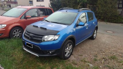

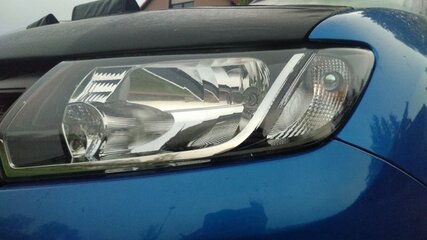

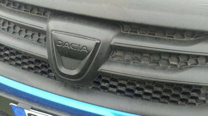

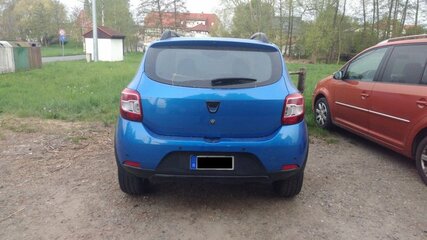

Hallo an alle,
nachdem ich schon ein paar Wochen hier angemeldet bin und auch mittlerweile einen Dacia Sandero II Phase 1 Stepway besitze, möchte ich nun kurz meine bisherigen Änderungen auflisten und Ausblicke für Zukünftiges geben.
Das Auto habe ich am 18.03.2020 vom VW-Händler gekauft, gebraucht, Baujahr 2014, 54.000 km. Soweit ich das beurteilen kann ist alles OK gewesen bzw. im Rahmen für ein 6 Jahre altes Fahrzeug. Folgende Änderungen habe ich seitdem vorgenommen (ich fange einfach vorn am Fahrzeug an und gehe nach hinten durch):
Exterieur:
  • Haubenbra "angezogen"
  • Chromleisten am Kühlergrill entfernt
  • Dacia-Emblem (vorn/hinten) in schwarz matt
  • Abdeckung Nebelscheinwerfer in schwarz
  • Osram All-Season H4 Scheinwerfer
  • Osram Fog-Breaker H16 Nebelscheinwerfer
  • Osram Diadem Chrome Blinkerleuchten
  • Hella Zweiklang-Kompressor-Fanfare
  • Domlagerkappen
  • Stepway-Schriftzug an den Türen entfernt
  • Antenne in 10cm Länge
  • Sandero-Schriftzug am Heck entfernt
  • SUV-Design-Element an der Heckstoßstange in schwarz matt
  • Aufkleber Umweltplakette und die beiden Renault Aufkleber in der Heckscheibe entfernt
  • LED-Bremsleuchte und LED-Kennzeichenleuchte
  • zweite Nebelschlussleuchte angeschlossen
Interieur:
  • Tacho-Ringe in schwarz matt
  • Glasabdeckung vom Tacho entfernt
  • Anti-Resonanz-Gummi zwischen Frontscheibe und Armaturenbrett
  • Lüftungsdüsen von Renault in schwarz
  • Climair Sonnyboy Sonnenschutz
  • LED-Beleuchtung Innenraum und Kofferraum
  • Ersatzrad entfernt und Boardwerkzeug/Equipment in der Mulde verbaut
BC & MN1:
  • Außentemperatur im Tacho aktiviert
  • Berganfahrhilfe aktiviert
  • Gurtpiepser deaktiviert
  • Komfortblinker aktiviert
  • Schaltempfehlung deaktiviert
  • Tacho Dauerbeleuchtung aktiviert
  • umgestellt auf Miles/MPH/MPG
  • MediaNav (MN1) mit Software 4.1.0 & SuperMod 4.1e & MN1 Mod 7.0.5MD
  • Kartenmaterial Deutschland von HERE Maps 2019.Q4
geplant:
  • LED-Seitenblinker in schwarz
  • Climair Windabweiser in schwarz
  • Spritzschutz komplett
  • Dacia 5-Speichen Stahlfelgen in schwarz und Ganzjahresreifen
  • Dacia Original Gummimatten für den Fußraum
  • 4-fach Intervallwischer
  • innerer Ladekantenschutz Kofferraum
Falls jemand eine Frage hierzu hat, dann einfach die Frage stellen oder anschreiben.
Auf den Fotos sollte der Raps gut zu erkennen sein. :rotate:
Viele Grüße
skdubg
FJIMG_20200430_064912.jpg FJIMG_20200430_064830.jpg FJIMG_20200430_064808.jpg
FJIMG_20200430_064754.jpg FJIMG_20200424_172514.jpg FJIMG_20200430_064936.jpg

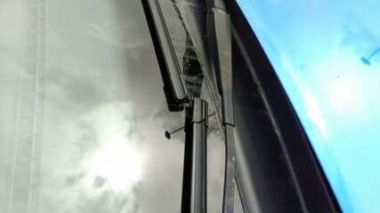

ein kleines Update von heute:
Exterieur:
  • größere Flachbalkenwischer
Interieur:
  • Airbag-Hinweis-Aufkleber der Beifahrer-Sonnenblende entfernt
Die Standardgröße der Scheibenwischer waren 550 mm Fahrerseite und 500 mm Beifahrerseite.
Habe jetzt auf zweimal 550 mm Flachbalkenwischer gewechselt, wie auf den Fotos zu sehen ist, passt es wunderbar und die beiden Wischer berühren sich nicht.

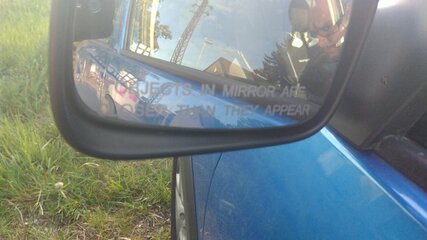

noch ein kleines Update (ist HU-konform):
Exterieur:
  • Aufkleber Seitenspiegel
