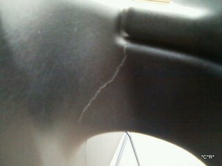

wer von euch klappt regelmäßig die Aussenspiegel ein?
Diejenigen (...die anderen dürfen natürlich auch!) möchte ich gern mal kurz zu euren Auto´s zum Nachschauen schicken! Könntet ihr euch dann mal ganz genau die Kunststoffabdeckung ansehen, ich meine die, die direkt an der Karosserie ist. :shifty:

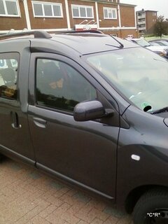

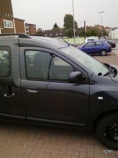

Bei unserem Dokker haben wir nämlich einen Riss entdeckt! :o :o :o
(Beifahrerseite, wenn man vor dem Spiegel steht, links unten, der Übergang zum Steg)
Unsere Spiegel sind lackiert und es sind sonst keine anderen Schäden sichtbar, Kratzer oder so...alles andere ist heil. :unsure: Beim AH haben wir es schon gezeigt, aber uns wurde keine große Hoffnung gemacht, ihn auf Garantie auszutauschen. :( Wir warten noch auf die Antwort von Dacia. :pray:
Wenn ich die Foto´s habe, stell ich sie mal ein...

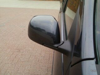

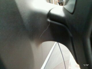

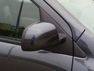

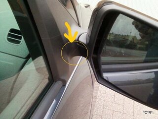

Foto´s vom Riss! -_-
...und wie man sieht, sonst nirgendwo ein Kratzer :huh:

Hab den Riß gesehen.
Feindkontakt ist auszuschließen, denn sonst hätte das Spiegelgehäuse Spuren.
Bei solch einem Spritzteil (neien, Gerhard, Bobby-Bär und Idefiix :D) reicht es schon, wenn eine kleine Luftblase bei der Herstellung im Kunststoff eingeschlossen wird.
Wenn diese dann im Bereich einer höheren Belastung sitzt, ist an dieser Stelle praktisch eine künftige Sollbruchstelle.
Nach dem x-ten mal Spiegel einklappen, bildet sich ein Riß .......

Dann bleibt uns nur noch die Hoffnung, dass Dacia das auch so sieht und uns, ohne groß Stress zu machen, den Spiegel tauscht :unsure:
Nu ja, ich kann ja im äußersten Notfall auch mal ernst. Ich glaube schon, das es sich bei euch um einen Materialfehler handelt, da eine "Feindberührung" offensichtlich nicht stattgefunden hat. Der Tausch sollte demnach normalerweise kein Problem sein.
