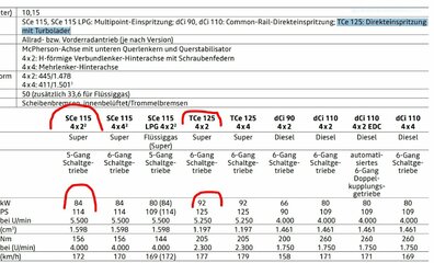

wie kommst du darauf, dass der Tce125 _kein_ Direkteinspritzer sein soll ? Es ist sehr wohl ein DI !
Und deine Tabelle beinhaltet eben auch bei Renault eingesetzte Motoren ( 132 Ps ), aber der Tce125 vom Dacia Duster fehlt in der Tabelle .

Dafür zusätzlich ein SCe115 mit ähnlicher Leistung wie beim TCe115 im Lodgy.
SCe115 - 84 kW, TCe115 85 kW und TCe125 92 kW alle zur gleichen Zeit gebaut und verwendet.

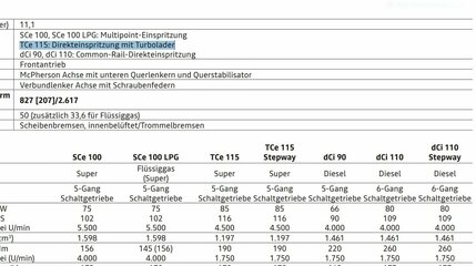

Okay ich danke dir, jetzt noch die Frage nach dem Verdichtungsverhältnis TCe110 (Jogger, Stepway)

Ich stelle gerade fest, dass ab 2012 der TCe115 85 kW im Lodgy bis zur Ablösung 1/2019 durch den TCe130
verbaut war. Gleichzeitig man diesen Motor damals im neuen Duster nicht einbaute, sondern dem Duster
ab ? 2012 ? einmal einen SCe115 85 kW und einen TCe125 92 kW mit nur 10 PS mehr spendierte.
Hätte es der TCe115 nicht auch getan? Okay ist heute nicht mehr wichtig.

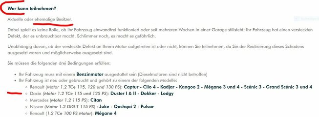

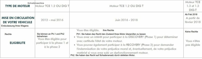

Gut. Beide, TCe115 H5F und TCe125 H5F waren die Problemkinder. Interessant, man beließ diese Motoren
6 Jahre im Programm, laut Preislisten.
