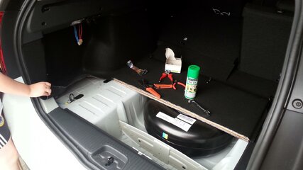

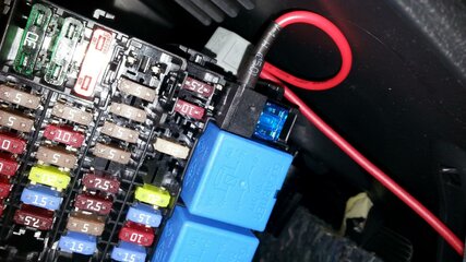

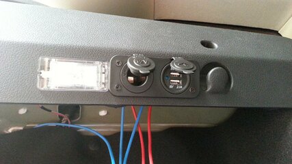

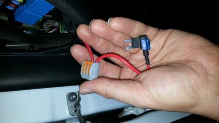

KFZ Doppelsteckdose (usb) und Stromdieb (mini) bei eBay gekauft. 3 Wago-Klemmen und ein paar Meter 2.5mm² Flexkabel aus dem Keller. Noch ein Stufenbohrer (30mm) und eine Handelsübliche Werkzeugkiste.
Mit dem Stromdieb habe ich die Sicherung 33 (Zigarettenanzünder) angezwackt. Die Gummidichtung der Fahrertür und das der Tür dahinter etwas lösen (siehe LoganFan). Kabel beim Fahrersitz unter den Teppich legen und dann durch die B-Säule frickeln. Ebenso wie bei der Fahrertür, an der Hintertür unter den Teppich und unter der Rücksitzbank her in den Kofferraum. Dann unter dem Teppich (Radkasten) hinauf zur Baustelle.

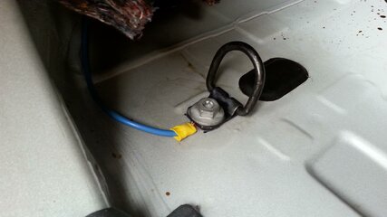

Massekabel habe ich an einer Verzurröse im Kofferraum angebracht. Hierzu musste ich ein wenig den Lack abschaben um Kontakt zu bekommen.
Ruhe und Zufriedenheit! ;-)
Habe ein paar Bilder bereitgestellt.
LG. Michael

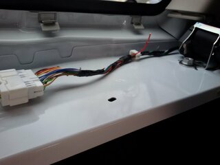

Ich werde auch eine Steckdose in meinen MCVII einbauen. Kleiner Tipp: Unter der Verkleidung, die man auf deinen Bildern sieht liegt ein rotes Kabel, das nicht angeschlossen ist. Wenn Du die Sicherung Nr. 25 reinsteckst (10A) hast Du eine separat abgesicherten Plus. Weiter unten hinter der Verkleidung findest Du einen vorbereiteten Erdungspunkt.
LG
Fränki
Wo genau? Kannst Du das etwas präziser angeben (evtl. mit Bild)? Danke ;)
Das rote Kabel und der Erdungspunkt sind zur Versorgung eines Anhängers vorgesehen. Wenn Du eine Einbauanleitung für eine Anhängerelektronik im Netz findest hast Du eine Anleitung. Ich habe den Tipp von einem Arbeitskollegen.
Danke schon mal dafür, aber unter welcher Verkleidung jetzt genau die Kabel liegen ..... Info?

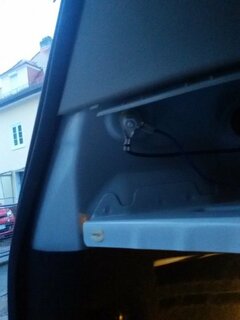

Erdungspunkt ist in der Nähe der Heckklappe, da ist schon ein Abgang dran,
einfach Mutter mit 10er Schlüssel lösen und weiteres Kabel anbringen.IMG_20180121_160137[1].jpg IMG_20180122_081615[1].jpg

Das besagte Kabel empfinde ich als ein wenig zu schwach für eine zusätzliche Steckdose. Ist ja auch nur für das Steuergerät der AHK gedacht. Ich würde direkt von der Batterie abgehen mit fliegender Sicherung und ein separates Kabel zum Kofferraum legen.
Weil es auch immer so einfach ist, von der Batterie in den innenraum zu gelangen.... Ich werde mir einfach ein kabel von meiner hinteren steckdose (hintere sitzreihe) abzweigen und nach hinten führen....
Das besagte Kabel empfinde ich als ein wenig zu schwach für eine zusätzliche Steckdose......
Wie dick genau ist denn das Kabel?
Im Sicherungskasten des Dokker ist der Sicherungsplatz "Vorrüstung Dauerplus Anhängerkupplung" mit 30A festgelegt.
Das macht man ja normalerweise nicht für ein 0,5mm Steuerkäbelchen.
Bei 30A würde ich ein 1,5 mm Kabel annehmen.
Das sollte für die allermeisten Verbraucher reichen.
Ja, das ist leider richtig, es eignet sich nicht für große Verbraucher. Es scheint mir ein 0,5mm² Kabel zu sein, die einschlägigen Tabellen gehen von 11A max. Dauerstrom bei 30 Cel. aus, von knapp 8 bei 50 Cel.
Ich habe eine 7,5A Sicherung reingesetzt, mehr sollte nicht sein.
Mir reicht das, wer mehr braucht, siehe oben.
Ach ja, und die Bilder sind von einem Logan MCVII.
Gruß, Wolfgang
