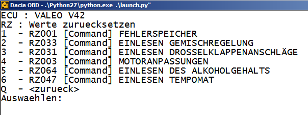

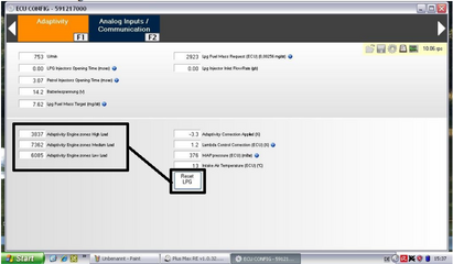

Eine Frage noch. Wenn ich für den Wechsle die Batterie abklemme müssten doch auch die derzeitigen Kennfelder gelöscht werden oder?
Das Batterie abklemmen löscht keine Speicherungen im Benzin und im Gassteuergerät.
Das geht nur per Softwarebefehl.
