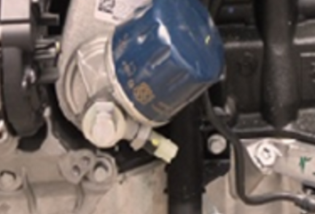

Will mir einen Traboldfilter einbauen und suche dazu den Öldruckschalter im Logan MCV LauréateII dci 90 eco, 65kw EZ 12.
Kann mir jemand die Lage erklären - oder Foto machen, oder eine Internetseite mitteilen?

Wenn du den K9K612 Motor meinst, findest du den Schalter schräg unter dem Ölfilter:
K9K612 Öldruckschalter.png Den Logan MCV II mit diesem Motor gibt es aber erst ab 2013.
Beim MCV I (bis 2012) mit K9K792, K9K796 und K9K892 müsste er auch an der Stelle, wie auf dem Bild zu finden sein.
Bei noch älteren K9K Motoren kannst du mal hier schauen, wo die 205 steht.
Super!
Danke für die schnelle Antwort!!
Hab ihn!
