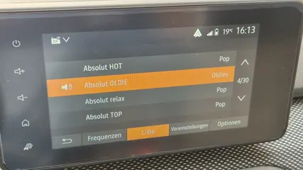

Lohnt sich, habe z.Z. 120 SenderAnhang anzeigen 165590
Dankeschön.
Ich habe bei DR nur 12 Sender-alle von ARD
