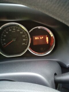

Im Internet schon gesucht und auch im Handbuch nichts gefunden.
Was will mir diese Anzeige mitteilen? (Bild)
DANKE

Set TP = Set tyre pressure
Also die Einstellung des Reifendrucks für das RDKS (Reifendruckkontrollsystem).
René
RDKS-Programmierposition.
Einfach ignorieren und weiter durchschalten, wenn nicht benötigt.
Na - so einfach ignorieren hilft nicht wirklich weiter. Wenn Du den Reifendruck änderst (z. B. für Vollladung im Urlaub), musst Du das System neu initialisieren.
Das machst Du, indem Du bei Anzeige von Set TP den Knopf lange drückst. Zunächst blinkt dann die Anzeige. Wenn das aufhört, kannst Du loslassen und Dein neuer Reifendruck ist gespeichert. :)

hm, ja und was passiert wenn ignoriert wird wenn nicht benötigt?
z.B. Notaus nach 20 Metern?
Das nicht aber ein nerviges Warnsignal ertönt und die RDKS Kontrolleuchte sowie die master Kontrolleuchte gehen an.
