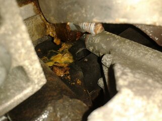

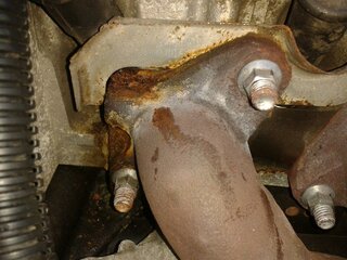

dieser bericht war sehr interessant. danke nochmal an texas und soennecken. bei einem 1.6'er 8v wurde auch minimaler kühlwasserverlust festgestellt.
zunächst tippten wir auf zylinderkopfdichtung, oder haarriss im motorblock/zylinderkopf. dann haben wir das hitzeschutzblech des auspuffkrümmers abgenommen. zum vorschein kam dies:

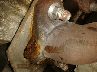

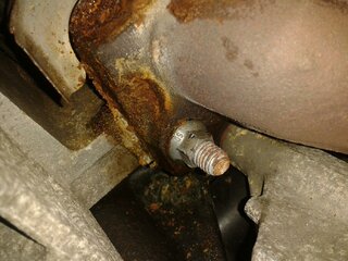

vermutlich ist ein stehbolzen des auspuffkrümmers undicht. weiss jemand zufällig, welcher stehbolzen mit dichtmasse versehen werden muß? links unten, rechts oben oder wieder links unten... betrachtet von vorne wenn man den motorblock anschaut. eventuell reicht es ja aus das kühlmittel abzulassen, den betroffenen stehbolzen rauszudrehen, abzudichten, und wieder einzusetzen, ohne demontage des ganzen krümmers. ach so, und hat jemand einen tip welche dichtmasse man verwenden kann?
und

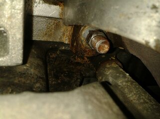

wir hatten die muttern der stehbolzen am wochenende nachgezogen, da sich die stehbolzen des krümmers nicht rausdrehen liessen. zuvor natürlich das kühlwasser abgelassen. nach rücksprache mit soennecken hat er wohl zwei gekonterte muttern zum lösen verwendet. danke erstmal für den tip! das wollten wir heute auch probieren. haben grad nochmals das abdeckblech des krümmers abgenommen um die stehbolzen rauszudrehen und abzudichten. dabei jedoch festgestellt, dass alles dicht ist.
warum? erklärung: scheinbar hat es ausgereicht die muttern der stehbolzen nachzuziehen. eine ausgiebige testfahrt haben wir natürlich hinter uns;-)
