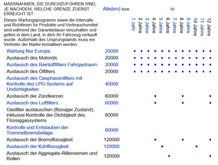

bei unseren Lodgy SCe 100 LPG (2017) stehen bald die 40.000Km auf der Tachoscheibe und es steht ein Gasfilteraustausch an.
Im Wartungsplan steht das der Gasfilter bei 40.000Km getauscht werden muss.
Was muss da gemacht werden?
Im Forum ist ja immer wieder von 2 Filtern zu lesen.
Gasfilter ZC14, ist glaube ich im Motorraum verbaut.
Gasfilter ???
Welche müssen tatsächlich getauscht werden?
Die Werkstatt sagt das nur der Gasfilter getauscht werden muss. Die Gasanlage an sich ist Wartungsfrei. Es müssen keine
weiteren Arbeiten an der Gasanlage durchgeführt werden. Man liest ja sonst manchmal das noch Einstellungen beim Motor gemacht werden müssen...
Was ist jetzt genau richtigt?
Kann mir jemand einen Kostenrichtwert geben also den Preis der für den Gasfilteraustausch und die Arbeitszeit ca. zu rechnen ist.
Sind Arbeiten an der Gasanlage notwenig? (Abgesehen con gasfiltertausch und der Dichtiggkeitsprüfung)?
