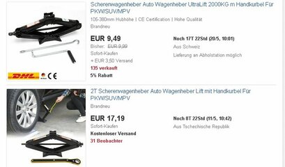

Du kannst auch bei E-Bucht Kleinanzeigen nachschauen. Alternativ, fahr' doch einfach mal zu einem KFZ-Verwerter (Schrott) in Deiner Nähe und schau mal dort in den Renaults. Da bekommst Du diese Dinger für wenig Geld.

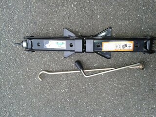

Soweit war ich auch schon mal, bis dann jemand meinte den Wagen für mich 'mal aufräumen' zu müssen und den 'Krempel' ungefragt entsorgt hat:(
scheint kein Originaler zu sein den ich habe
