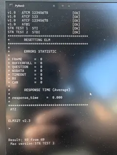

ich habe mir den "Vgate vLinker FS OBD2" Adapter besorgt (wurde hier empföhlen) - dieser funktioniert soweit auch (dt4all).

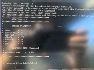

Ich wollte jetzt den Fehlerspeicher über alle Steuergeräte auslesen - hier wurde Pyren empfohlen (auch hier klappt die Verbindung generell), aber beim scannen verabschiedet sich das Tool. Ich hab keinen Plan, wie ich das vernünftig realisieren kann.
Pyren steigt irgendwann beim Scannen aus:

Hier noch die logfiles von Pyren3
Auffällig:
>[10/27/24 11:25:06.973]AT CRA 764
<[0.016]AT CRA 764
OK
>[10/27/24 11:25:06.988]0210C01
<[1.054]0210C01
NO DATA

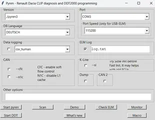

Wenn ein selbstgebautes Adapterkabel für den Mediacan dazwischen gesteckt war, nimmst du das mal raus. Das funktioniert mit dem vLinker so nicht. Und du deaktivierst die Option CAN 2 vor dem Scannen.
Dann sollten im Terminalmodus alle Steuergeräte außer dem Radio gefunden werden.
Die Optionen cfc und n1c deaktivierst du auch.
Danke Texas, ich probiere das heute nochmal ohne CAN2. Adapterkabel hatte ich nicht dazwischen.
Das war es!
Folgende Einstellung passt bei mir und Pyren scannt durch und findet 6 Steuergeräte
Vielen Dank!
