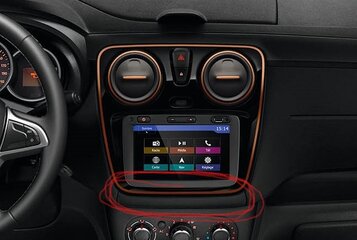

Da du nen Neuen hast müsste das so wie auf dem Bild bei dir aussehen.
Dann erst die markierte Plastik Abdeckung/Schiene nach unten weg ziehen.
Danach kommst du an die eigentliche Abdeckung rann. Ich hab das vor paar Wochen auch mit den Fingern beim Neuwagen versucht...... keine Chance gehabt da fallen eher die Fingerkuppen hab. Hab dann nen Stab aus Plastik (geht auch Holz, aber kein Metall) genommen und es damit behutsam rausgehebelt.
