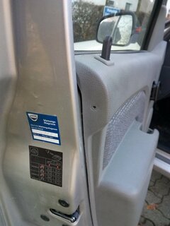

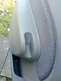

Ich müßte mal die Verkleidung der Fahrertür abbekommen. Leider bin ich bisher gescheitert. Die Schrauben im Griff, im der Öffnerverkleidung und am hinterem Türende habe ich gefunden, aber die Verkleidung sitzt immer noch SO fest, das ich einige versteckte Schrauben vermute. Wenn es klappt seht ihr gleich ein paar Fotos. Für Tips wie ich weiterkommen könnte bin ich dankbar.

bau den Lautsprecher aus, wenn da keiner drin ist, auch recht, wenn die LS Blende weg ist, siehst du in den Türhohlraum.
Rundrum ist die Verkleidung nur geclipst. von unten her kräftig ziehen oder mit nem NYlonwerkzeug aushebeln. Ne Gabel mit Klebebandumwickelt sollte auch reichen oder ein schmaler Kochlöffel.
und ja, es kann passieren, das der eine oder andere Clip kaputt geht.
Versuche die Dichtung (schwarzes Zeug) nicht zu beschädigen. Das ist eine Art Bitumenmasse, die eigentlich erneuert werden muß beim Verkleidungsanbau.
Moin!
Teilerfolg. Verkleidung war ab, ohne Clips zu zerbröseln, der Tip mit dem Lautsprecher war super. Das eigentliche Problem (ZV) scheint ein sich auflösender Antrieb zu sein, näheres in dem anderem Tread.
